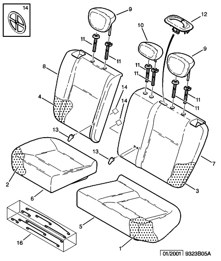

Zdravim, nemam moznost fotky,tak to zkusim popsat slovy.U zadni operky hlavy nemam ten bazmek k aretaci(je ulomenej nebo nekomu prede mnou vyskocil),kterej kdyz se podrzi operka se posouva a kdyz se pusti tak drzi v urceny poloze.Ted ji mam v nejvyssi poloze a diky tomu nemuzu srovnat sklopenou sedacku do roviny,musi byt vyndana.Vyndani zatim resim zkroucenou kancl sponkou do V,tak ze tu plechovou nahradu pruziny zatlacim a ruzne se mi pri tom smejka,je to vopruz a navztekam se u toho.Vi nekdo jak to opravit pripadne cely vyndat a vymenit za funkcni?Diky David

pozice 11???
00008911L3 VODÍTKO se zámkem 37,65 CZK
00008911L5 VODÍTKO bez zámku 8,33 CZK

Jupyyyy diky Viteone,shanim presne bazmek s cislem 11 a ted kdo poradi gryf jak ho vymontovat.Nezkoumal sem to az tak a treba je to uplne jednoduchy,ale radsi si necham poradit.Diky

obrázky by mi šly, ale vytahovat jsem to ještě nezkoušel - to nechám na tobě, ale určitě nahoru, nebo ti napoví tvar toho nového kousku.

Diky Ti za obrazky.Necekal sem ze cena bude tak malinka tak sem se na to f citroenu radsi ani neptal.V pondeli to poridim pripadne objednam a snad i poradej pripadne se treba vyjadri nekdo z xsaramadu

Tak sem to dnes chtel koupit a prej aaaaaz za tejden a jeste chteli VIN coz sem mel az f aute.Bez nej mi to objednat nechteli a jeste docela koukal kdyz sem mu v mobilu ukazal obrazek od Viteona.U nich to bylo cislo 6 a podle VIN to chytre potvrdil( mluvil taky o barve a druhu calouneni i kdyz sem chtel jen ten cernej plast tak sem radsi pro ten technicak dosel).Objednano cena 38,- a stravil sem tim 20 minut.Pokracovani priste

Vymnenino :-),ale prijit na to...ma to 2 zobacky 1.v urovni jak je ten cudl co aretuje operku a 2.naproti.Figl je v tom to nejak pootocit(hruba sila a sroubovak danej do ty diry po aretaci co mi chybela nebo klestema) o 45 C a vynda se to.Jednoduchy.Podle popisu "servisaka" v citroenu operace na pul hodiny stouranim dvou sroubovaku.Trvalo mi to asi 5minut
