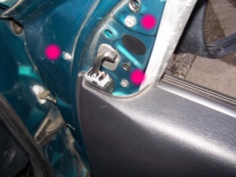

Zdar, tak mam zrcátko v čudu, koupil jsem nové na vrakovišti, teď se stříká na barvu mého auta.
Našel jsem tento návod na hlavní straně:
Postup demontaze :
1. demontaz plastu z vnitrni casti dveri - staci pouzit sroubovak a jemne zespodu zapacit a plast odskoci,drzi na cca 4 bodech.
2. rozpojit el. konektor
3. odsroubovat 2 matky drzici samotne zrcatko / tusim 17-ky /
4. zvenku jemnym "zakvedlanim" zrcatko vytahnout
Montaz v opacnem poradi .
Tak se chci ujistit, vlastně nic nesundávám jenom vycvaknu ten trojúhelníček v rohu dveří a jsem na šroubech? Polstrování dveří nechávám být? (Xsara II Exclusiv, zrcátko elektrické + vyhřívané)
(Foto z netu, já to mam u řidiče)

Poslaťod viteon » Pia 16. Jan 2009, 19:53
jj, jednou jsem si to z nudy zkoušel v koloně na dálnici :D (blbě mi to tam vrátili při montáži ofuků - zrcátko muselo dolů)

Poslaťod B@RT » Pia 16. Jan 2009, 19:56
dík za ujištění.

Poslaťod dokturek » Pia 16. Jan 2009, 19:57
ano jemně zapačiš šroubovakem zboku a pak už je uvydiš (šrouby)
citroen 1 (31).jpg (147.48 KiB) Zobrazené 23173 krát

Poslaťod B@RT » Pia 23. Jan 2009, 19:40
Tak zrcátko je hotové :-)
Jiné z vrakoviště elektrické s výhřevem (modré, dělené) 1100Kč, barva 130Kč nástřik 200Kč
zase mě může někdo jedno sejmout, zítra ho jdu namontovat, dík za rychlé rady...
