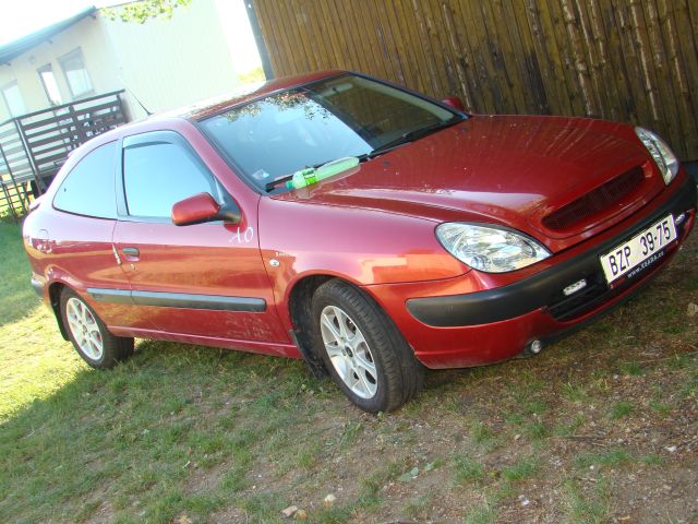

Re: Maska
PoslaťNapísal: Pia 17. Júl 2009, 22:51
od viteon
myslíš takto?
Re: Maska
PoslaťNapísal: Sob 18. Júl 2009, 10:10
od sCoRp
Presne tak, vyzera to lepsie ako origo... :wink:
