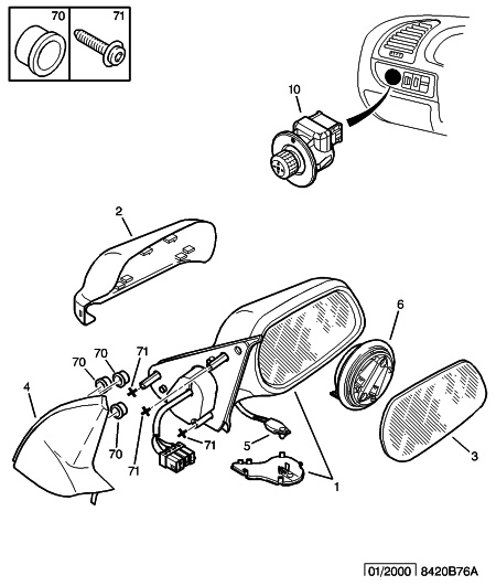

Tak mám za sebou výměnu zrcátka. Původní majitel s tím asi někde něco bouchnul, protože uvnitř celý skelet byl popraskaný. Opatrně jsem ve spodní části podloupl ozdobný kryt malým plochým šroubováčkem a vycvakl jsem dva zoubky, co to tam drží. Po sundání krytu to byla hračka. Jen přijít na ten grift. Pomohla taky original dokumentace k dílům, abych viděl, z kolika částí se zrcátko skládá. Viz. příloha. Každopádně díky všem
