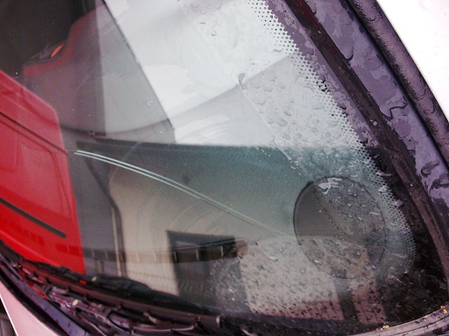

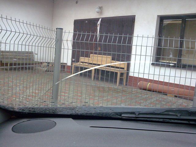

tak se dneska opravdu zadařilo, sednu do auta a říkám si, co sem zase rozmazal stěračem a ejhle. Prasklina 35 cm - z ničeho nic. Nefoukal vítr ani nepadaly kroupy. Jen poprchávalo. :( Pánbůh mě miloval že sem si nechal pojistit čelní sklo, takže mám jen 5% spoluúčast. Takže pojišťovna, servis a starosti... Ještě že mám náhradní klubáckou samolepku :lol: Nemáte někdo tušení kolik stojí přední okno na X1? Nenapadá někoho proč to mrška prdlo? parkuju na dlažbě, skovanej u za trandála. díky moc

většinou je to tehdy pokud je nalepené blízko rámu okna (při montáži nebo díky nějaké bouračce) a pak stačí nějaké díra....načne se to .... a pak se v tu nejméně vhodnou chvíli čára rozjede.

Nebo si chytil šutr a nic se nestalo. A při teplotní změně to začne pracovat. Případně vada materiálu. Jinak v HK v Citroenu originál zelené 7300 s prací.

Je mi velkou záhadou jak jsem k tomu přišel, šel jsem z práce na parkoviště a tam prasklina :( druhý den jsem se ptal kluků jestli je možné aby prasklo samo a dle nich to možné je, protože ten den na sklo pražilo slunko, pak přišla menší bouřka a pak zase začalo pražit slunko a v kombinaci s původním sklem a lepidlem byla prasklina na světě :roll:
