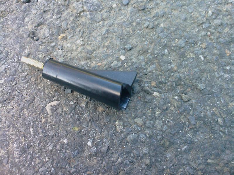

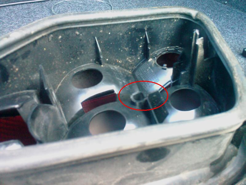

Tak jsem to dneska rozebral, přikládám fotky (nic-moc kvalita, foceno mobilem)
Nejspíš budu muset asi koupit nové světlo, nevím jestli to nějaké lepidlo udrží

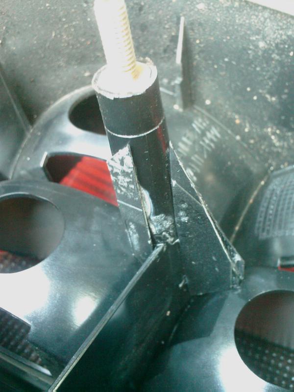

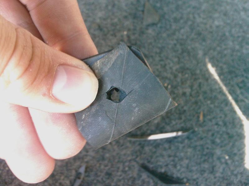

Tak snad vyřešeno.Nakonec jsem zkusil nějaké akrylátové sekundové lepidlo kterým jsem ty kousky slepil k sobě. Pak jsem nastříhal na kousky plast z diskety (je pružný a lepidlo ho dobře leptá) a přilepil ty kousky tak, ať mají co největší sytčnou plochu podél toho plastového držáku. Co jsem zkoušel drží pevně, doufám že nadlouho.Nakonec jsem mezi karoserii, plastem držáku a šroubkem dal gumové podložky (vyrobeny z kousku duše) aby tam nebylo takové pnutí a vibrace. Přikládám fotky

Tak jsem to testoval, za normální jízdy to drží jako nové (max 170), i na různém terénu, tahal jsem za to a zatím drží
