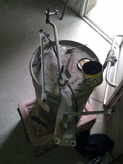

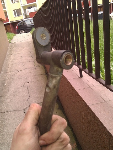

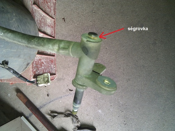

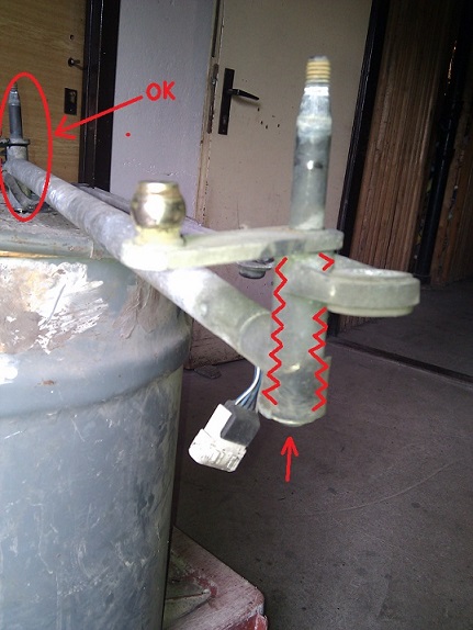

Tak... píšu tu jménem své přítelkyně. Xsaře už jdou stěrače jak za mlada. Bylo to to, co jsem myslel - zatuhlé čepy ve vodítkách stěračů.
Stěrač u spolujezdce OK - ale stěračem u řidiče jsem po rozebrání rukou nepohnul ani za boha (a není to tím, že bych neměl páru). Samotné vyndání čepu z vodítka trvalo asi půl hodiny ve dvou lidech... bylo to tam totálně "zamrzlé" a zoxidované. Čep jsem musel vymlátit kladivem a to na několikrát + promazávat a rozhýbávat, prostě si to s tím chtělo pohrát. (radím neuspěchat - konstrukce je dost subtilní a větší rány by nemusela vydržet - takže vždy dobře podložit a až potom rázy uvolnit).
(k samotnému vyndání mechanismu stěračů - resp. k odendání plastů nad stěrači se tu nebudu vyjadřovat jelikož nechci být sprostý - jen dodám - klasický Fr systém - vše drží na plastových "něčem" což bylo nejspíše navrhováno pouze na jedno použití - rozebrání. Takže při OBROVSKÉ dávce trpělivosti a ještě větší dávce štěstí se to dá odendat bez poškození- já měl obojí :) ale už nikdy více)
Pro někoho kdo by se do toho chtěl pustit přikládám foto...
(1 - celý mechanismus s rozčepovanými táhly)

(2 - vodítko s čepem - zajištěno ségrovkou)

(3 - jeden čep(spolujezdec) po vyndání a vybroušení, namazání a kompletaci. druhý čep (řidič) ve fázi rozebírání)

(4 - vodítko čepu řidiče bez čepu po vybroušení vnitřku - následovalo promazání a kompletace)

Na dialnici v Nemecku sa mi rozpadol čap (na obr. 3 ) krátka tyčka, od motorčeka na mechanizmus stieračov. Samozrejme celý čap je hrdzavý a po nasadení to tam nedrží. Riešili ste niekto nejakú náhradu alebo núdzovo na dojazd. Problém je v tom,že som v Belgicku a moje nástrojové vybavenie je tu dosť chabé. :)
Re: Stierače pomaly stierajú
Poslaťod empík » Sob 31. Aug 2013, 14:56
Tak som si poradil sám. :ooo: Obtočil som čap kĺbu oceľovým drátom aby sa vedel ľahko otáčať a konce drátu som pripevnil k ramenu sťahovacími páskami. Dnes som to aj namontoval do auta a funguje to zatiaľ bez problémov. Keď som už mal vybratý mechanizmus stierača tak som premazal všetky čapy a osky na stierače. Bolo to poriadne stuhnuté a rozdieľ pred premazaním a po je veľmi veľký. Píšem to preto, že ak by sa niečo podobné stalo niekomu na ceste v zahraničí, tak sa môže inšpirovať. Mne sa to stalo asi 500 km pred cieľom a bez stieračov sa v daždi jazdí dosť blbo. :)
