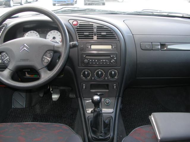

Zdravím
Protože sem nenašel zalíbení v klasickém ovladání rádia pod volantem,tak se ptám jdou volanty zaměnit.
Škopek
Príspevky: 839
Bydlisko: Mariánské Lázně
Re: Volant VTR
Poslaťod Cvrček » Ned 7. Mar 2010, 16:31
Tohle je volant,který se používal před zavedením páček COM2000. Pod tímto volantem je kroužek a dráty pro airbag a ovládání (v kroužku je stočený sedmi (teď si nejsem počtem jistý) drátový plochý kablík).
Pro tebe to bude nepoužitelné. Protože tady nejsou tlačítka pro klakson na volantu (to je na páčce světel) a ovládání rádia s COMem nespojíš vůbec.
Re: Volant VTR
Poslaťod Škopek » Ned 7. Mar 2010, 17:01
Zdravím
Já sem myslel,že když je to Xsara II z roku 2001 tak to půjde.Přesto díky :ooo:
Škopek
Príspevky: 839
Re: Volant VTR
Poslaťod Hrnča » Pon 8. Mar 2010, 8:47
Záleží co máš za páčky. Jestli máš ty baculatý hladký, tak to nepůjde.
Vypadají asi takhle: viewtopic.php?f=57&t=6812&p=69997#p69997
Re: Volant VTR
Poslaťod Škopek » Pon 8. Mar 2010, 10:09
Zdravím
Ano mám ty baculatý.
Škopek
Príspevky: 839
Re: Volant VTR
Poslaťod Hrnča » Pon 8. Mar 2010, 10:20
Tak potom tam tenhle styl ovládání radia nepůjde. Budeš si muset zvyknou na ovládáni pod volantem...
