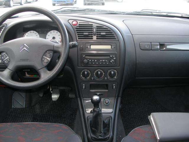

Protože sem nenašel zalíbení v klasickém ovladání rádia pod volantem,tak se ptám jdou volanty zaměnit.

Tohle je volant,který se používal před zavedením páček COM2000. Pod tímto volantem je kroužek a dráty pro airbag a ovládání (v kroužku je stočený sedmi (teď si nejsem počtem jistý) drátový plochý kablík).
Pro tebe to bude nepoužitelné. Protože tady nejsou tlačítka pro klakson na volantu (to je na páčce světel) a ovládání rádia s COMem nespojíš vůbec.

Já sem myslel,že když je to Xsara II z roku 2001 tak to půjde.Přesto díky :ooo:

Záleží co máš za páčky. Jestli máš ty baculatý hladký, tak to nepůjde.
Vypadají asi takhle: viewtopic.php?f=57&t=6812&p=69997#p69997

Ano mám ty baculatý.

Tak potom tam tenhle styl ovládání radia nepůjde. Budeš si muset zvyknou na ovládáni pod volantem...
