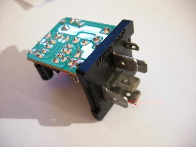

U X1 r.v.1999 se stěrače rozbíhaly současně s čerpadlem ostřikovače. Byl to problém i u Xantií, které měly podobnou el. výbavu. Kdysi byl někde na citroeny.cz návod nebo odkaz na něj jak upravit relé cyklovače, aby se při chodu ostřikovače nespouštěly stěrače. Bohužel to nemůžu najít, asi to bylo před pádem starého fóra v roce 2005. Celá úprava spočívá v odstranění signálu, který je přenášený jedním kontaktem tohoto relé. Místo ohnutí kontaktu, které bylo doporučováno v původním návodu, jsem přeškrábnul plošný spoj. Teď si samostatně ostříknu a podle potřeby setřu. Stejně to funguje i s relé paměťového cyklovače z Feldy.
Kontakt i proškrábnutí jsem označil červenými šipkami.
Pokud má Picasso řešený cyklovač přes BSI, tak by zpoždění mohlo jít nastavit na diagnostice.
