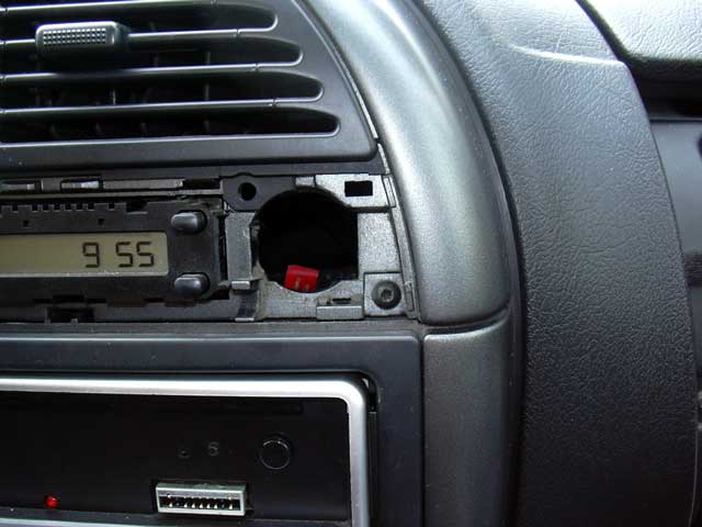

Poslaťod CHiP » Pon 23. Okt 2006, 20:25
MP: Tady je ta "díra" :D. Svítil jsem si tam i baterkou a promakával to a nikde jsem nic neviděl ani nenahmatal :shock:
Ale to čidlo prostě někde být schovaný musí. Ráno jsem měl v autě vytopíno a stáhnul schválně okýnko a během pár vteřin auto začalo topit naplno :twisted:
(to červený je jenom odlepená nějaká samolepka)
Poslaťod MP » Uto 24. Okt 2006, 8:01
Hm...tak to teda čumím...a netu?ím kde by mohlo bejt :?: Ale kdy? to funguje tak na co ho potřebuje? hledat ? Je teda zřejmý ?e to funguje , jak pí?e? . U mě třeba stačí kdy? jedu ve vytopeným autě , pak někdo jen vystupuje-nastupuje , zkrátka se na chvíli otevřou dveře , tak jak tam vlítne studenej vzduch , tak to na chvíli spustí ventilátor na vět?í točky a trochu to přitopí . ( Ale myslím ?e jen v té poloze levého ovladače na rychlost ventilátoru na AUTO , ale tu mám prakticky pořád )
Poslaťod maty55 » Uto 24. Okt 2006, 8:03
skus vytiahnut aj tie vyduchy a pozri ci to tam nieje spadnute ak si to este neurobil :wink:

Poslaťod MP » Uto 24. Okt 2006, 8:06
Zase kdyby bylo tam někde zapadený , tak by asi nebylo schopný nějak rychle a spolehlivě reagovat na změny teploty , tam někde v útrobách palubovky ... ale určitě bych ho hledal taky někde tam .
Poslaťod maty55 » Uto 24. Okt 2006, 8:10
nemusi byt tam zapadnute hlboko, lebo hned pod tym je autoradio, mal som to rozobrane teraz v sobotu, a vsimol som si na tej fotke ze jeden sroub tam uz chyba, asi tam uz niekto nieco hladal :wink:

Poslaťod CHiP » Uto 24. Okt 2006, 12:09
To autorádio jsem tam dával já a nikde tam nic zapadlýho vidět nebylo :D
maty55: To mě u? taky napadlo :?
Poslaťod maty55 » Uto 24. Okt 2006, 12:57
jasne, takze uz neviem ako dalej by som ti poradil :wink:
