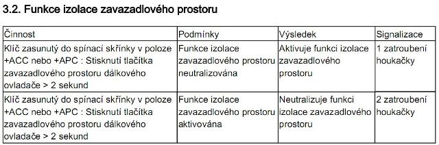

zdravim hosi, mám to iste na dialku sa mi da otvorit ale na kufri nie akurat to mam rozobrate spinac precisteny skontrolovany (funkcny), kabel od spinaca cez prechodku az ku streche (presvieteny je ok) kde moze byt chyba?? uz som zufaly :cry:

Ak ti všetko šlape tak zrejme bude záhada v naprogramovaní.Postup presne neviem ale mám pocit že ked je kluč v zapalovaní na druhej polohe zmačknutím ovládača by sa malo dať zablokovať alebo aj odblokovať otváranie kufra.Snad s tým má niekto väčšie skúsenosti ako ja a opraví ma ak sa v niečom mýlim

baffy diky moc bolo to ono, uz to ide :jup:

Nemáš zač :wink: .No a aby to bolo úplné tak som ten postup našiel:
izol. otv.kufra.JPG (46.25 KiB) Zobrazené 8973 krát
