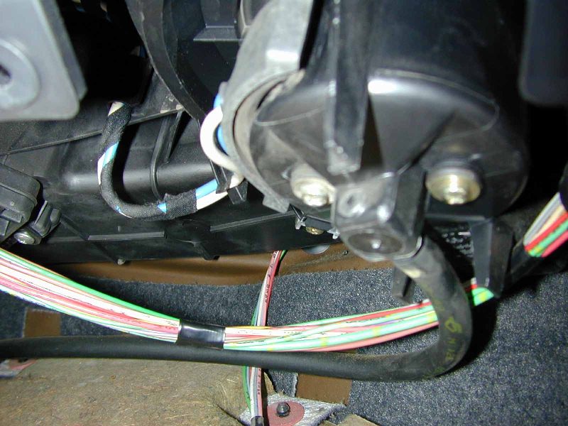

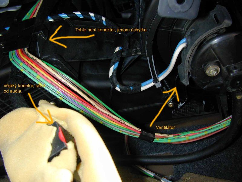

Ahoj ,
tak jak jsem se tady docetl, pri chybe ventilatoru (chodi jenom na 4. stupen) je na vine tepelna pojistka umistena u regulatoru otacek (predradne odpory). Tak jsem nakoupil pro jistotu 3 pojistky a v sobotu vyrazil na vymenu. Sundal jsem tapecirunk a nasel ventilator. Ale dal nevim. Podle navodu musim najit konektro, do ktereho vede jeden silnejsi cerveny drat - ten jsem prooste nenasel. Civel jsem do toho snad pul hodiny, tahal za vsechno mozny a nic. Dokonce jsem nenasel ani kabinovy (pylovy) filtr. Pro jistotu jsem nafotil, jak to u me v aute u ventilatoru vypada. Prosim poradte kde je ten zatracenej konektor.
Diky moc.

Kde je tepelná pojistka taky nevím.
?ebrované víko kabinového filtru je vidět na tvé fotce pod poznámkou "nějaký konektor,snad od audia" za svazkem kabelů. Myslím, ?e stačí povolit jeden ?roubek a víko posunout do strany a sejmout. Pak u? uvidí? vlo?ku filtru.

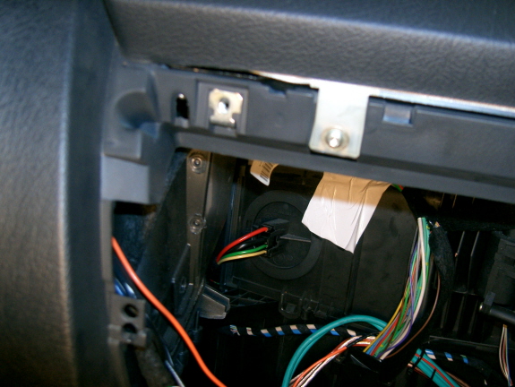

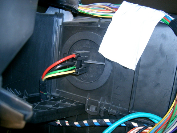

Poslaťod Rope » Štv 9. Nov 2006, 20:36
X1 1.8 bez klimy
Poslaťod Anty » Štv 9. Nov 2006, 21:22
Ahoj Rope tak to je super jak si to nafotil. Tak?e je to přímo schovaný za kastlíkem tak to jo. Hned v sobotu to zkusím. A já pořád nemohl najít ten konektor s těmi 4 dráty a hlavně s tím červeným. Teď u? chápu. Dnes jsem si koupil raději 2 tepelné pojistky 10 A 113 stupňů, tak v sobotu uvidím. Díky za foto. :P
