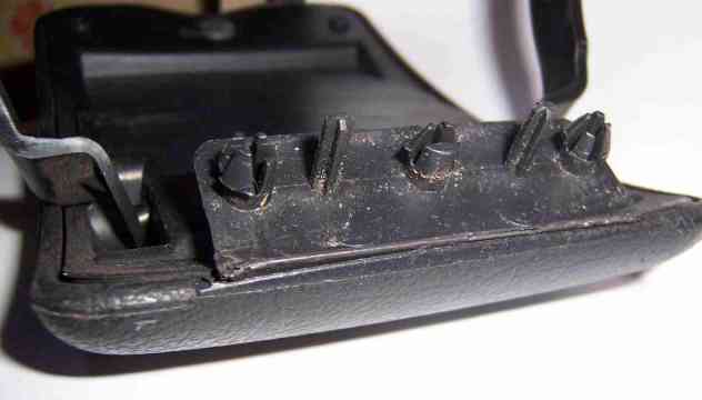

Ten plastový pánt dvierok je do stredového panelu len zacvaknutý myslím že v dvoch alebo troch otvoroch. Keď s citom zasunieš niečo tenšie medzi pánt a stredový panel, tak ho jednoducho vypáčiš. Ja som kvôli tomu rozobral celý stredový panel lebo som si myslel že je odspodu priskrutkovaný a nakoniec som tie "cuplíky" odspodu jednoducho potlačil prstom a oni vyskočili.
Nechce sa mi ísť teraz do garáže, ináč by som sem hodil aspoň foto tých vymontovaných dvierok. Ak nezabudnem, tak možno zajtra.
Tak sem prikladám to foto, snáď je to z nej dosť jasné:
