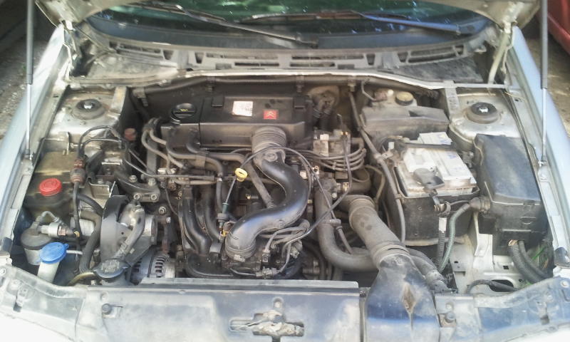

Fotku muzu zatim poslat na mail, a je to 16 ventilivka.. Jinak jako nejede spatne ale na ten obsah co ma no nic moc. Zkusim tu fotku nahrat pres mobil uvidim. jinak diki moc zatim :) ps omluvte pak vzhled auto jsem pucil na 3 mesice sestre a je v dezolatnim stavu :(
-- přidáno ned 10. črc 2011, 14:37 --
Tak tady je moturek :) a o chipu premyslim ale tech 7 koni za 5000 nevim nevim :/

kdybys měl 16V tak musíš mít těch 81 kw i podle fotky to vypadá na 8v
8V

Přesně tak, to co má morfeus je 8V, stejný motor co mám já...a pokud teda vím tak 1.8 8V je 66kW...65kW je motorizace 1.6 8V...Takže nevím co všechno máš napsáno v TP ale zatím to vypadá na pořádnou patlaninu několika motorizací..
1.8 8V není žádná raketa, ale mi to stačí. Řekl bych, že to jede, když se tomu trochu dá tak to jede slušně akorát pak spotřeba je dost znát.

JJ takže máš holou 1,8 .
