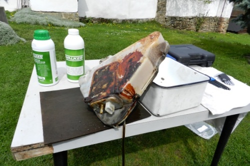

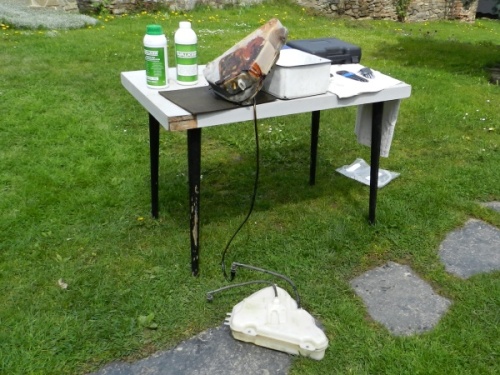

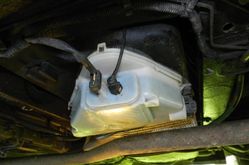

Před měsícem jsem při výměně kol za letní zjistil, že má Xsara Picasso 1,6HDi, 80kW s FAP má prasklou nádobku aditiva. Neúspěšně jsem se pokusil prasklinu zalepit tavným lepidlem. Na šroťáku jsem sehnal nádobku aditiva, ale později jsem zjistil, že se jedná o starší typ. Naštěstí měli ještě dvě novější. Ještě jsem koupil 1l aditiva EOLYS 176. Dnes jsem se pustil do její výměny. Zdemontoval jsem starou prasklou nádobku, z ní přepustil aditivum do "nové" doplnil ještě 1l aditiva z lahve a nádobku s aditivem namontoval zpět. Není to nic složitého jen jsem trochu "zápasil" s demontáží plastových zajišťovacích "čudlíků". Dva jsou na tepelném krytu a další dva (černé) zajišťují nádobku proti vysunutí z držáčku. Práce asi na dvě hodiny.

Tak dnes opět výměna nádobky aditiva. Ta co jsem namontoval ze šroťáku byla také prasklá a na stejném místě jako původní. Už jsem byl na šroťáku 4x a vždy jednali velmi ochotně a nebyly žádné problémy s výměnou nádobky jiného typu, tak i prasklé. :klik:
