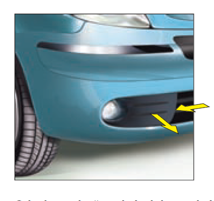

Poslaťod Nicolet » Pon 2. Dec 2019, 20:03
Dobrý večer. Vie mi niekto prosím povedať kde nájdem ťažné oko vpredu na Citroen Xsara Picasso rok výroby 2005? Ďakujem

Poslaťod betom » Uto 3. Dec 2019, 7:39
Při pohledu zepředu na levé straně pod černým plastovým krytem mlhovky. Na kryt se musí zatlačit doleva,. aby se uvolnily západky zajištění a povytáhnout dopředu. Na kraji je zasunut do dvou výřezů. Jde to blbě.
Re: Tažné oko
Poslaťod baffy » Uto 3. Dec 2019, 12:14
Tu by si to mohla nájsť
