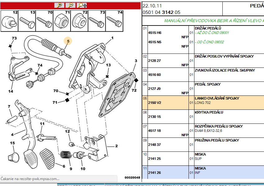

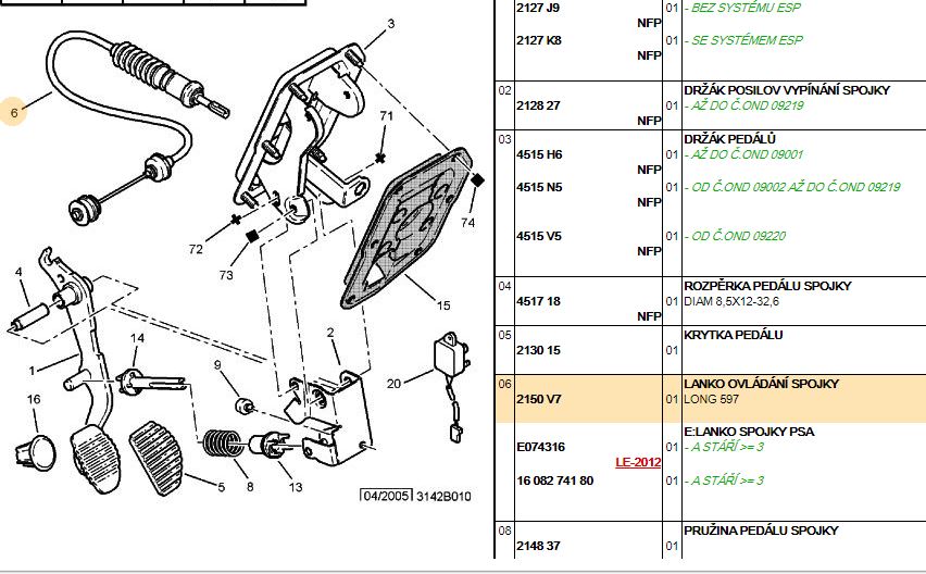

Poslaťod baffy » Uto 3. Apr 2018, 16:31
Daj VIN auta. Tam je dôležitý typ prevodovky MA je 597 mm OEM číslo pre objednávku 2150 V7
a BE3R 702 mm kde je OEM 2150 V2.

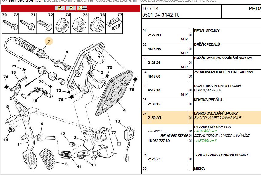

Poslaťod baffy » Uto 3. Apr 2018, 17:00
https://www.autokelly.sk/Product/AT-590839/2025793
V prípade že sa ti ten odkaz nezobrazí tak OEM číslo je 2150 AR a dĺžku tam píše 906 mm
