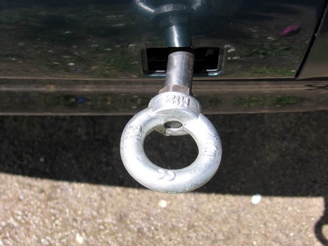

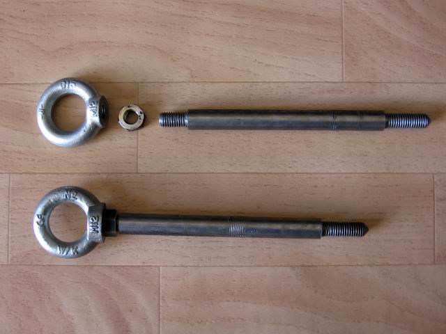

Tak u? mám taky hotovo . Kus kulatiny průměr 15 mm, na obou koncích závit M12 . Oko s vnitřním závitem M12 , matička M12 a u? to jen dát dohromady . Největ?í problém ale byl závit do kterýho se to ?roubuje .... Vzadu to ?lo dobře , ale vepředu jsem to tam nemohl vůbec chytit . Ten závit tam byl snad nějakej odfláknutej nebo co :twisted: . Jsem musel vzít závitníky a v?ema třema to proříznout ... A ?lo to hodně blbě , samozřejmě by bylo ideální mít sundanej nárazník , ale nevím co by trvalo dýl ... jsem tam nastrčil závitník a točil s ním malým klíčem , proto?e vratidlo tam samozřejmě nedostane? :x ... málo místa , je?tě u toho le?et .... Ale u? je to hotový . Doufám ?e to ale nikdy nebudu potřebovat , a vozit to budu jen tak pro dobrej pocit. Asi tedy strčím do auta i lano , který jsem taky je?tě nikdy nepotřeboval a válí se v gará?i . Jak vidíte na fotkách , udělal jsem dva kousky .... tak?e jeden je k dispozici , kdyby jste ho někdo chtěl , nic za něj nechci , pokud bych to posílal po?tou tak jen za po?tovný ... pokud by jste jeli přes Třebíč , le?í to u mě v gará?i ...

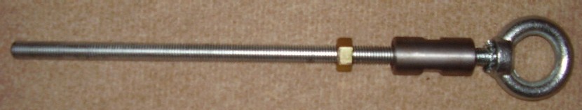

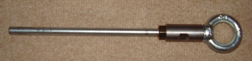

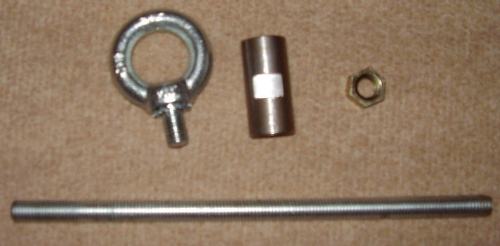

tady je dalsi varianta taznyho oka na xsaru
pouzity material: zavitova tyc M12, oko s vnejsim zavitem M12, ocelova vrtana tyc - dodelavany vnitrni zavit M12 a dodelana drazka pro klic 19, pojistna matice M12
Xsara 1.9D rok 2000

... a já ho u? i prověřil ... 30 kiláků na laně za Renaultem Master ... a to jsem si myslel ?e ho nebudu potřebovat .
