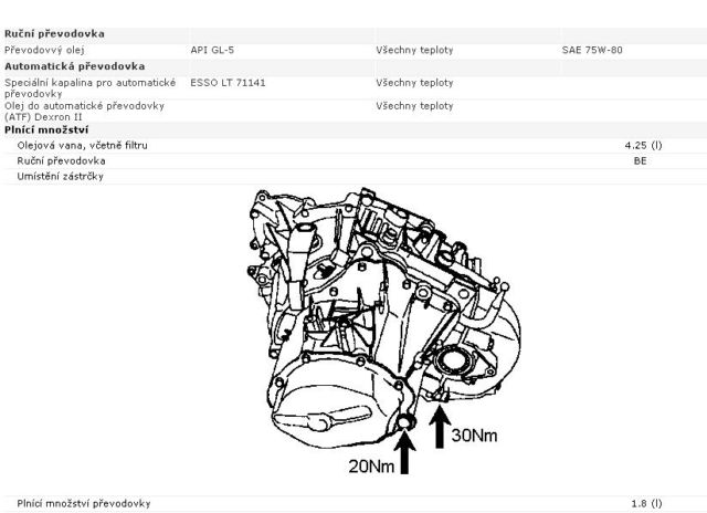

Poslaťod rosta12345 » Ned 19. Sep 2010, 8:33
možná ti pomůže i tohle
