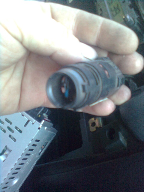

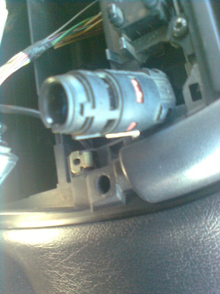

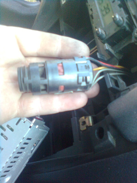

Mohli by ste mi poradiť čo je toto zač? Ešte som sa s takou súčiastkou nestretol. Nachádza sa pod stredným panelom pod hodinkami.

Je to ventilatorek co ti snima vnitrni teplotu a mel by bejt soucasti poloautomaticky klimatizace.Toci-li se ti po nastartovani je v poradku :wink:

Mylý ventilátorek vhání vzduch z vozidla na teploměr a na základě nastavené teploty na kolečku a skutečné (te co příjde na teploměr) přidává teplý nebo studený vzduch (přehazuje klapku)

dakujem a znova otazka.ventylatorik sa zapne automaticky sam pri nastaveni teploty,alebo pri zapnuti klimi.

Běží hned po nastartování. :)
