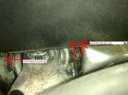

Zdravím,som tu nový.V novembri som kupil Xsaru Picasso r.v. 2005 1.6 HDI.Som spokojný,ale mám prosbu.Vrchný silentblok na spolujazdcovej strane,sú tam dve gumy,jedna guma je opretá o držiak a druhá má asi 1 cm vôlu,má to tak byť?Či sa motor velmi nenaklána.Keby ste mali niekto aj foto,bolo by dobré.Ďakujem

Ahoj, lepší by bylo aby jsi to vyfotil ty , a vyznačil na fotce co se ti nezdá !Každopádně silentblok motoru má být vždy uprostřed,ty postraní gumy jsou jen kvůli tomu aby eliminovaly naklánění motou při akceleraci a při brždění motorem.Možná bude prasklý...

Ahoj,no,vyfotil som ten silentblok ,je tam aj popis,dúfam,že sa v tom budete vyznať,práve si myslím,že byt ten náklon motora mohol byť väčší a pri prepážke od kabíny mi tam niečo rezonuje,možno to má súvis.

Tak podle foto máš nejpravděpodobněji opravdu prasklý velký horní silentblok. Čep se vythrne z gumy a motor nakloní k jedné straně .Ty rezonace co jsi popisoval by mohly být právě vinou prasklého silentbloku. http://obchod.autokelly.cz/#PATH=376180 ... T=0|LNG=0|

mám za sebou výmenu horného silentbloku na motore,práca jednoduchá aj svojpomocne.
Ale myslel som si,že odstráním tým aj klepanie nápravy,nebolo to tým.Nakoniec som vymenil a tyčky stabilizátora,a náprava už neklepoce,bál som sa,že to budu tlmiče.
