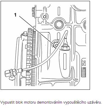

A kde asi najdem na motore hadicu na vypustenie zvysnej chladiacej kvapaliny?Pripadne niejake foto?Chystam sa na to pozajtra a rad by som ju vymenil komplet.Ďakujem.Mam 1,9D rv2000

Tuším by to mal byť motor DW8 a tak by ti toto mohlo postačiť
