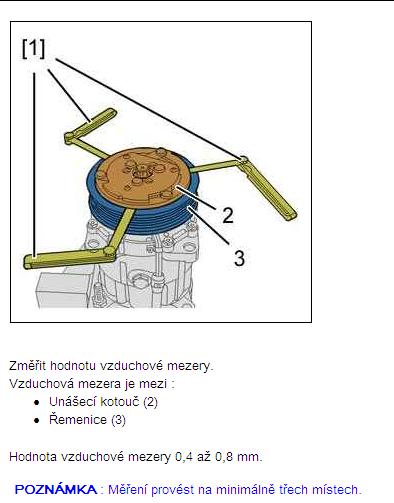

Neviem ,nevyberal som to von a ako som písal nemal som picasso.Pri skladaní nezabudni na vzduchovú medzeru viď obrázok
Vzduchová medzera.JPG (29.88 KiB) Zobrazené 11741 krát
