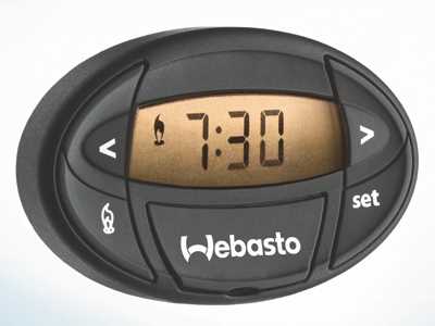

Ovládanie dokonané ,teraz mám na výber z troch možností.
K pôvodným oválnym hodinám ,kde sa dá naprogramovať dĺžka vykurovania a tri rôzne časy pre zapnutie.

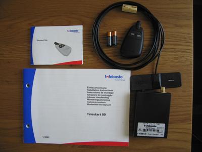

a telestartu T90 ,kde mi tá dialka niekedy funguje a potom zase nie.Zatial som neprišiel na rušenie čo by to spôsobovalo,keďže ho dokážem zažať na cca 300m a potom ani z 1metra.. :roll:

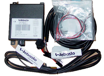

thermocall.C2.0 ,kde si cez Aplikáciu v telefone nastavím všetko čo potrebujem a potom už iba ťuk a kúrime,čiže dosah neobmedzený :wink:

S tým dosahom raz 300m a raz skoro nič to robilo aj mne. Hodne sa to zlepšilo po výmene vysielača - klúčenky. U mňa jasne vyhráva tretia voľba. Každá táto sranda má odber v kľude asi 10mA a pri tuhých zimách ti môže táto energia chýbať.
