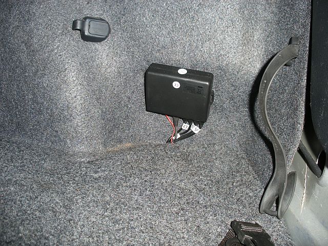

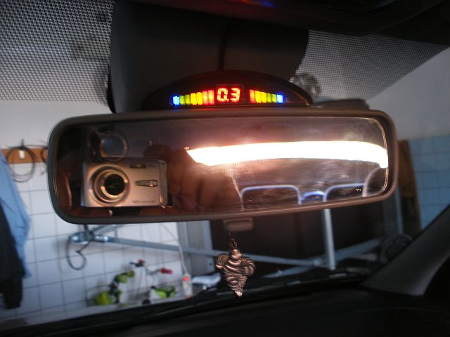

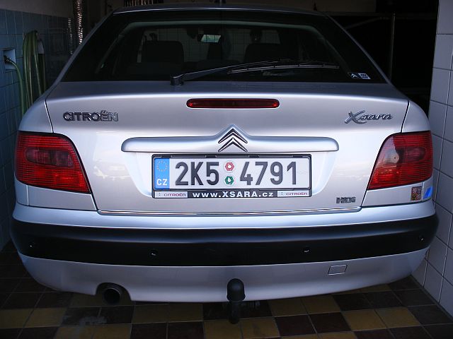

Poslaťod Škopek » Pon 14. Mar 2011, 18:45
Zdravím
Trochu jsem se začal věnovat xsaruš,po autoradiu a reproduktorech přišel na řadu parkovací asistent.

Poslaťod Cvrček » Pon 14. Mar 2011, 20:10
Pěkná práce! Akorát,tu řídící jednotku bych raději schoval za tapec,aby jsi jí nějakým nákladem náhodou nesešrotoval.
Re: Parkovaci asistent
Poslaťod Škopek » Pon 14. Mar 2011, 20:17
Zdravím
Má na tom zásluhu i toto forum,kde jsem čerpal inspiraci.Řídící jednotka je schovaná pod kufříkem na nářadí,tak poškození nehrozí.
Škopek
Príspevky: 839
Bydlisko: Mariánské Lázně
Poslaťod Hubi » Uto 15. Mar 2011, 17:39
Taktéž chválím. Býval bych napsal to samé, co Cvrčíno, ale již jsi to osvítil, takže paráda. Také uvažuji, že je na modrou pořídím, akorát bych asi přelakoval čidla, protože na modré by černé nevypadaly pěkně. Na tom zrcátku to nevypadá vůbec špatně.
