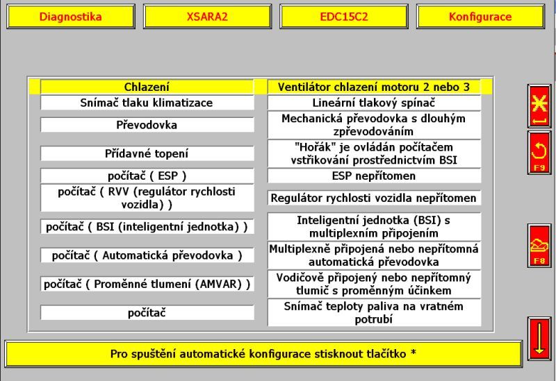

Ja nepochybujem, že Vám dia ukazuje tlak, mne však nie. Takže mi z toho vychádza, že alebo máte ešte jeden snímač navyše, alebo ten snímač z obrázku (č.3) je u Vás lineárny a u mňa len dvojstavový.

Skús len tak pre zaujímavosť napichnúť auto cez PPlanet miesto lexii. Myslím si že 307-mička je totožná.Ten snímač pracuje na rovnakom princípe ,tak u nás ,ako aj u teba :D

Včera som ešte čekol nastavenie snímača tlaku Lexiou. Trošku mi trvalo, kým som sa k nemu dostal (hľadal som ho v PC klímy), ale nakoniec som ho našiel pod ECU jednotkou. Bol správne nastavený na "lineárny" snímač. Ešte som skúsil diagnostikovať pod Picasom, ale mne pri navolení iného auta alebo vypíše dia bludy, alebo sa zasekne PC. Výsledok:
