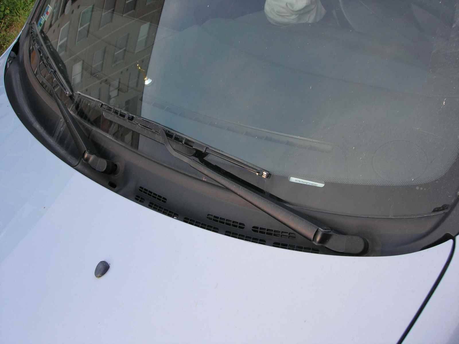

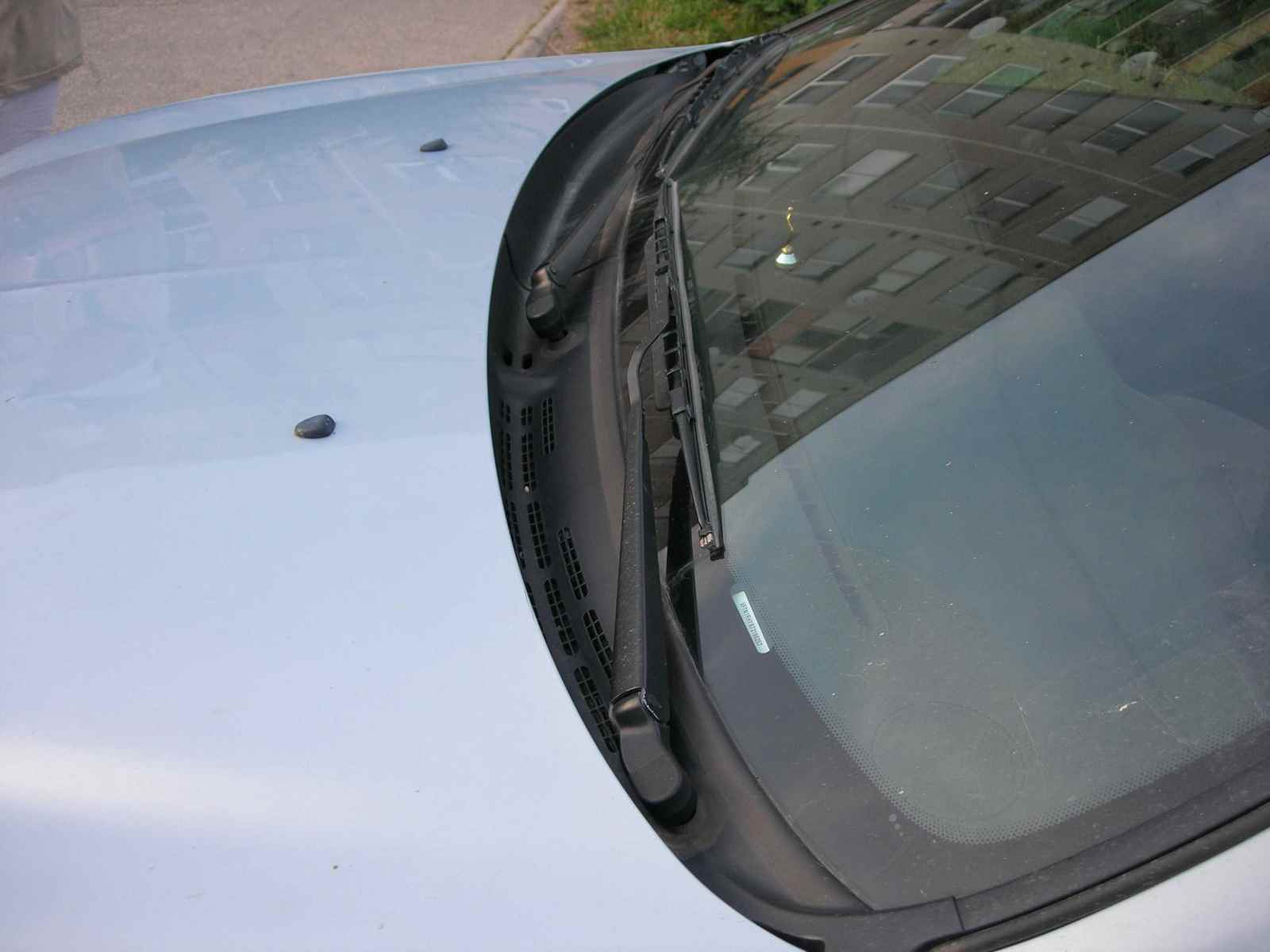

Poslaťod baffy » Pia 29. Jún 2007, 15:05
tino píše:
baffy píše:
tino píše:je to pred soferom ?
nie.ten otvor je pred spolujazdcom a tiez je tam mriezka.pred soferom je ten plast vcelku tadial by to asi neslo
no ja mam pred spolujazdcom vcelku a pred soferom mriezku. mam XSARUU II. rok 2001. myslym tym mriezku zvonku pred celnym sklom pod stieracom. Ty to mas naopak ?
mám 04/2001 a mrieľka je tak ako som uľ písal,teda aspon na mojom aute :wink:

Poslaťod tino » Uto 3. Júl 2007, 5:40
baffy píše:
tino píše:
baffy píše:
ja to mam takto , prikladam foto
XSARA 2,0 HDI 66 KW, r.2001
tino
Príspevky: 204
Bydlisko: Poprad
Poslaťod baffy » Uto 3. Júl 2007, 8:34
:cry: :cry: ospravedlnujem sa spatnu informaciu ale aj na mojom aute je to tak isto
Poslaťod tino » Uto 3. Júl 2007, 8:40
baffy píše::cry: :cry: ospravedlnujem sa spatnu informaciu ale aj na mojom aute je to tak isto
a ako si vedel kde tomas strcit ? moc cez tu mriezku nevidno
