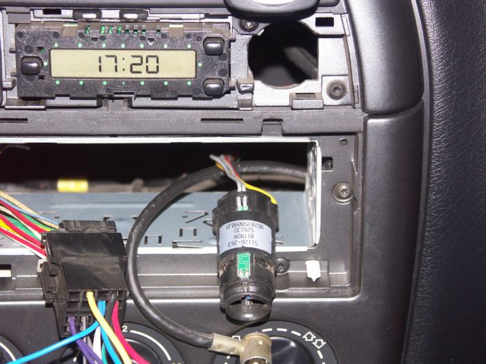

Snimani teploty pro klima
Poslaťod bleriot11 » Ned 15. Júl 2007, 19:26
Obr 2
Obr 3
Poslaťod urpin » Ned 15. Júl 2007, 19:30
tak jsem se na to dneska vrhnul ... fakt bylo čidlo zapadlé za rádiem .. mrąka :wink:
Poslaťod bleriot11 » Ned 15. Júl 2007, 19:32
Určitě není někde jeątě jiné čidlo,neľ to zminované?Jestli ano tak by to vysvětlovalo můj problém s regulací na nohy(tam mi to fouká o doost teplejąí)Jinak si to nedokáľu vysvětlit.
Poslaťod K4my » Pon 16. Júl 2007, 5:03
me zas nohy zebou ale na ksicht mi jde relativne o dost teplejsi vzduch a cidlo veporedu mam na svem miste
Xsara VTS "černá žabička"
K4my
Príspevky: 751
Bydlisko: Odry - Nový Jičín
Poslaťod bleriot11 » Pon 16. Júl 2007, 20:44
tak jsem dnes hledal to čidlo, jak jste ho vąichni měli zapadlý za rádiem.NENAąEL.Tak já ho tam nemám.Tak se ptám:vy co tam máte to čidlo ,jaký typ ovládání klima máte?Máte tu polohu na větráku AUTO?(já tuto polohu nemám tak asi proto)
Naposledy upravil bleriot11 dňa Uto 17. Júl 2007, 13:53, celkovo upravené 1
Poslaťod CHiP » Pon 16. Júl 2007, 21:34
bleriot11: Já mám to co je na obr. 3 a jestli máą to co je na obr. 1, tak se obávám, ľe tam to čidlo ani nebude ...
Poslaťod MP » Pon 16. Júl 2007, 22:40
Já to snad ani nebudu psát ... mám to zase stejně jak ChiP ... pomalu není nic co by jsme neměli na Xsaře stejný :wink:
