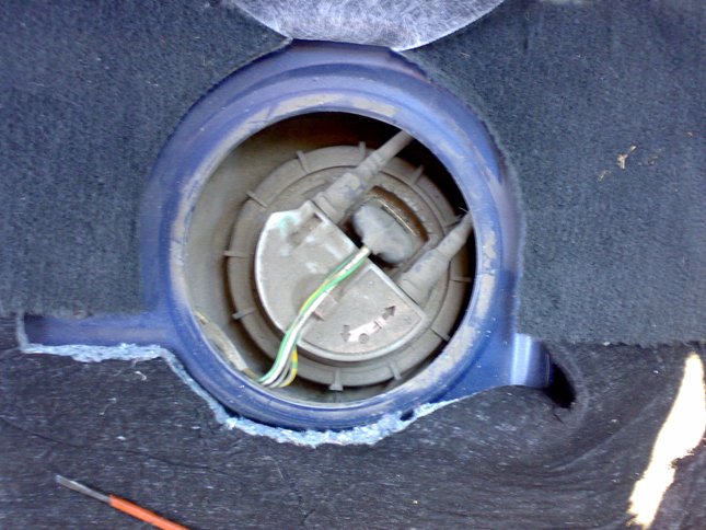

Poslaťod FURY » Sob 26. Apr 2008, 18:32
tak sem se rozhodnul ľe na to u toho svojeho mazlíka mrknu ale kdyľ sem se na to podíval moc chytřejąí sem z toho nebyl mohl by mi někdo říct co je co a jak se do toho dostat abych něco nezkonil?

Poslaťod B@RT » Sob 26. Apr 2008, 19:02
nahoře máą přívod a vratku paliva, dráty na plovák, celé se to odjistí tou velkou plastovou matkou na obvodu a pak se to vytáhne nahoru.
Tj 1) odpojit hadice,
2) odpojit konektor
3) povolit matku a vytáhnout nahoru
pokud máą hadice volnějąí tak lze jen povolit a podívat se ale asi to moc nepůjde.
pak balonkem natáhnout naftu (prostě jako kdyľ dojedeą nádrľ) bude tam trochu vzduchu...

Poslaťod igor1894 » Sob 26. Apr 2008, 19:31
veµa ą»astia pri odtáčaní plastovej matky :lol: , ja som to dával dole a celú som ju zničil a nasadzova» to bola tieľ ohromná zábava. Doporučujem ís» do najbliľąieho značkového servisu tam ti poľičajú ąpecialny nástavec a je to do 10 min. hotové. Niekedy sa oplatí kúpi» aj tesniaca gumička aspoň citroen do doporučil stojí okolo 100Sk !!! ale ja som ju nemenil a neprepúą»ala :wink:

Poslaťod Hrnča » Sob 26. Apr 2008, 19:56
Uľ jsem to měl taky párkrát venku. Matku jsem povoloval dvěma kladivama. Jinak při zpětné montáľi bacha na správné uloľení O-krouľku. Mě takhle tekla nafta....
Poslaťod B@RT » Sob 26. Apr 2008, 20:10
Na Xsaře jsem jeątě neměnil, ale BX to mělo ten samý systém, po po»uknutí matky kladívkem (přez tyčku s větąím průměrem), ąla rozdělat hravě, těsnění jsem tam nikdy neměnil a měl jsem to rozdělaní tak 5x. Měl jsem tam tenkrát vychozený jezdec, takľe bych se toho nebál. Ano pokud se ąpatně dotáhne a matka nesedí, tak při plné je pod autem louľe... Jeątě ľe výfuk tam má krytku :-)

Poslaťod FURY » Ned 27. Apr 2008, 0:04
B@RT píše:nahoře máą přívod a vratku paliva, dráty na plovák, celé se to odjistí tou velkou plastovou matkou na obvodu a pak se to vytáhne nahoru.
2) odpojit konektor
ok super díky moc :-) kdyľ vytáhnu tu hoření hadici tak odkápne trochu benzínu to je v poho ale kdyľ vytáhnu tu druhou tak ho teče docela dost tak sem to radąi vrazil zpátky - kolik ho z toho asi tak vyteče? a jeątě se zeptam jak natáhnout tim balonkem benzín to nemam vůbec páru - popravdě řečeno se do toho moc nechce ale aspoň se něco přiučim :-)

Poslaťod B@RT » Ned 27. Apr 2008, 7:02
jestli máą benzin, tak ten balonek nemá a jen se startuje dokud nenaskočí, s drobnýmí přestávkami aby se startér ochladil.... :-)
