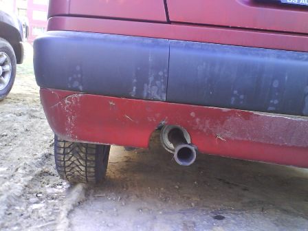

Poslaťod rasto » Pon 3. Jan 2011, 12:34
tak aj mna caka STK+emisie. Dal som do poriadku vsetko čo sa dalo. Ostal mi este prasknuty zadny nárazník ale ten uz sa mi nechce davat opravovat. Mozem kvoli tomu nepejst cez STK? Vypada to lakto:
