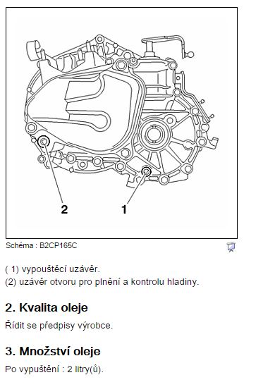

Break 1,6 2005 - převodovka - olej
Poslaťod crowack » Sob 10. Dec 2016, 18:08
Zdravím místní fórum,
mám Xsaru Break, motor 1,6 16V (TU5JP4), rok 2005. Protože už má přes 200tis a za studena jde řazení ztuha, rozhodl jsem se vyměnit olej v převodovce. Mám ale problém, nemůžu najít na převodovce kontrolní šroub. Vypoušťák jsem našel zleva na diferáku (docela schovanej ve vlaštovce :roll: ), nalit to tam hodlám přes odvzdušnění ("breather"), ale kdybych si hlavu v jámě vykroutil, kontrolní šroub nemůžu najít.
Na převodovce je nalitý označení "FVM" (na odlitku je datum výroby 2/2005)
Nebo se jedná už o převodovku co je produktem "mozkového myšlení" inženýrů "olejová náplň převodovky je celoživotní" a kontrolní šroub hladiny oleje v ní není? V tom případě by mi pomohla informace, kolik přesně oleje do této převodovky patří, odměřil bych ho a nalil vrchem, a hotovo (koupil jsem dva litry Total Transmission BV 75W-80, tak snad to bude stačit).
Obecně mám dost problém získat nějaké servisní informace na Xsaru II, haynes je jenom na I, kdyby mě mohl někdo trochu nasměrovat, byl bych mu vděčný.
Díky a ať to jezdí :)
"Now Kato, warm up the silver hornet!"
crowack
Príspevky: 24
Registrovaný: Štv 14. Apr 2016, 14:54
Bydlisko: Jaroměřice, Morava
Vůz: Xsara II Break 1.6 16V 80kw 2005 LPG BRC
Re: Break 1,6 2005 - převodovka - olej
Poslaťod baffy » Sob 10. Dec 2016, 18:48
Predpokladám že prevodovka typu MA ,určite to tu už je aj s obrázkom ,ale .ostané viď príloha :D
