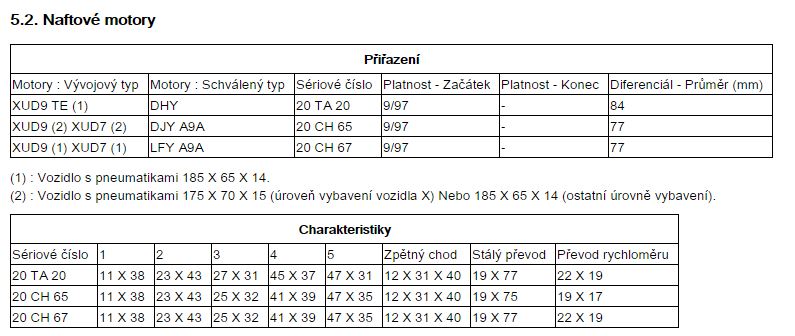

Prevodovka - neznámy typ
Poslaťod MichalK » Sob 21. Máj 2016, 9:00
Ahoj.
Nedávno som kúpil prevodovku do Xsary , podľa predajcu 100% 1,9TD. Na prevodovke je vyrazene č. XU30BE3. Chcel som to dať do mojej Xsary 1,9D (1999) koli zníženiu otáčok v 5.prev. stupni.
Podľa stránky https://auta.vsevedko.sk/ mi ale nepasuje prevodový pomer.
Ja - na mojom aute som otočil kolesami 10 krát, a motor sa mi otočil 29krat a plus mínus (to pasuje)
Na prevodovke, čo som kúpil otočím kolesami 10 krát, a motorová hriadelka sa otočí 33 krát.
Otázka: Viete mi, prosím, niekto povedať, kto má xsaru 1,9TD, aký je celkový prevodový pomer pri 5. stupni? A ak to nieje 1:3,3 - z čoho je tá moja kupená prevodovka?

Poslaťod baffy » Sob 21. Máj 2016, 18:29
Neznámi ležia na cintorínoch ,kade tade po svete .Myslíš že si nájdeš v tomto obrázku to čo potrebuješ?
Re: Prevodovka - neznámy typ
Poslaťod MichalK » Sob 28. Máj 2016, 7:39
baffy píše:Neznámi ležia na cintorínoch ,kade tade po svete .Myslíš že si nájdeš v tomto obrázku to čo potrebuješ?
Dik za tabulečku, zas som sa dozvedel niečo nove o označovaní. Podľa nej je tam najbližšie pomer i=35/47 * 77/19 => 1:3. Ozaj to je taka cintorínova záležitosť ...
