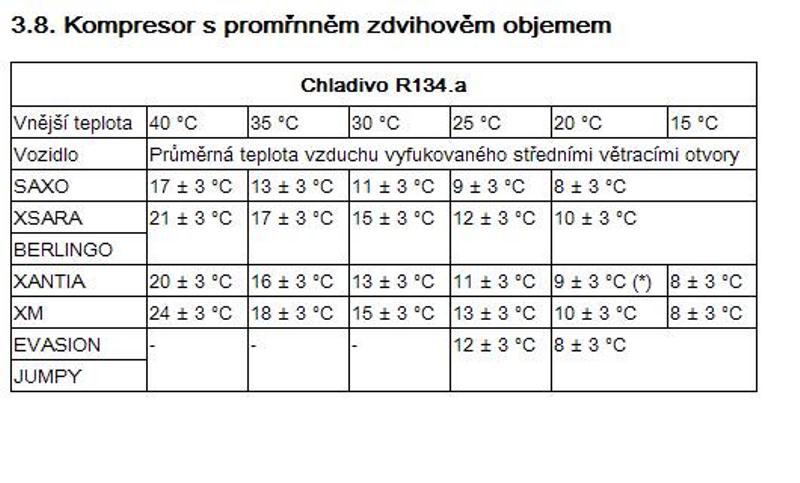

tak mi to nedalo a změřil jsem na kolik mi chladi klimoška.včera bylo venku 20 stupnu a klimoška chladila u vydechu na 12,8,dneska venkovni teplota 34 a klima chladila 15,6 ne že by to bylo malo ale co jsem tak pročital internet tak jsem všude našel že to většinou chladi 7-8 stupnu. neskoušel to někdo změřit na kolik vam to chladi?
klimoška je nedavno doplněna na 730g netěsnost žadna

Nejaké hodnoty som našiel na citroene.Tak skúste pre porovnanie.
Podmienky:
nastaviť max.chlad
ventilátor na max.
otvorené všetky výduchy
Postup udáva takto:
naštartovať :D
počkať na zopnutie prvej rýchlosti ventilátora chladenia
zapnuť klímu :D
udržovať otáčky motora 2500 ot/min

to co postnul baffy by i odpovídalo, cesta do žiliny dnes a já naměřil u průduchů až neuvěřitelných 12,8°C , nevěřil jsem svým očím.

Poslaťod dokturek » Štv 7. Júl 2011, 21:18
baffy dik za tabulku ja to měřil na volnoběh takže teplota pasuje
