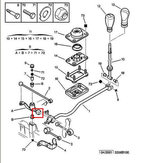

Poslaťod Majk » Str 24. Okt 2012, 15:11
Ahoj lidi, mám dotaz. Z vašich příspěvků jsem se dočetl, že když mám vůli v řadící páce do stran, tak je chyba v kloubu řadící páky, je to tak?

Poslaťod baffy » Str 24. Okt 2012, 16:02
Po výmene všetkých troch tyčiek sa nič nezmenilo a pri ďalšom bádaní som zistil že je problém v tom gumenom ,neviem ako to nazvať kĺb alebo silentblok,kedže to plní obe funkcie.Jednoducho tá guma bola vydratá a spôsobovala bočnú vôlu.Na obrázku je označená v tom červenom obdlžniku.
