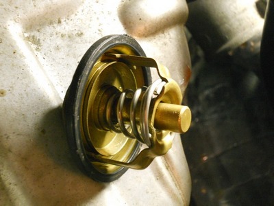

Re: teplota vody
Poslaťod Jarda Kadlec » Štv 16. Dec 2010, 22:38
Tak sem tam dal termostat do felicie.Je trochu menší tak sem udělal těsnění a maká to parádně.Má otvírací teplotu 88stupňů.Ted jezdim a topí to o mnoho lépe a teplota se drží kolem 90. :D

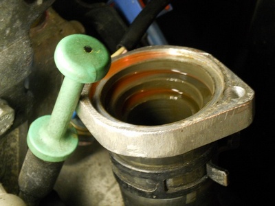

Re: teplota vody
Poslaťod zlj » Sob 18. Dec 2010, 20:59
Musel jsem udělat pro termostat komoru vlastní konstrukce z hliníku.A zmenšit mu průměr.Utěsnil jsem to po obvodu gumou ve
tvaru "U".
zlj
Bydlisko: Pacovsko
Re: teplota vody
Poslaťod Jarda Kadlec » Sob 18. Dec 2010, 23:03
Tohle těsnění vypadá stejně jako původní akorát je otrochu menší.Vyřízl sem z gumy co dodal kamarád dvě těsnění,utahl a maká to jak má.Dneska odzkoušeno na delší vzdálenost a není problém krásných skoro 90 a topí :jup: .

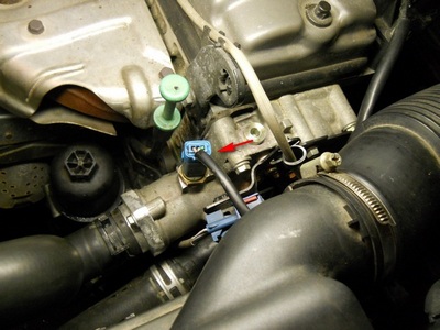

Re: teplota vody
Poslaťod zlj » Pia 31. Dec 2010, 18:39
Ještě pár fotek ktomu termostatu z Fa.Ještě jsem přendal čidlo teploty vody+výroba redukce z M12x1.5 na M14x1.25mm.
Dřív se to ohřívá a zdá se mi,že klesla spotřeba tak o 0.1-0.2l na 100km.
zlj
Bydlisko: Pacovsko
