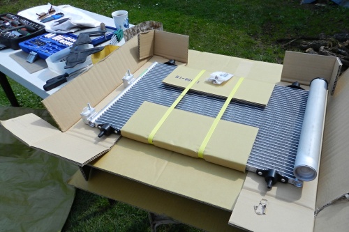

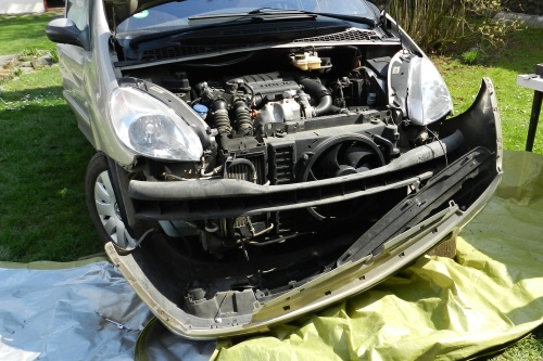

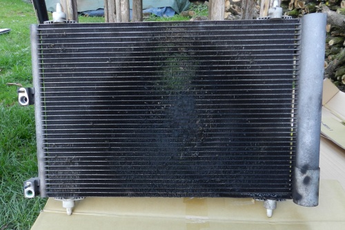

Protože klimatizace stále i přes aplikaci utěsňovače klimatizace (vydržela 4 měsíce) řádně nefungovala rozhodl jsem se pro výměnu kondenzátoru, který po aplikaci UV barviva ukázal netěsnost. Zakoupil jsem nový kondenzátor a těsnění potrubí. Původně jsem se chtěl pokusit kondenzátor vyměnit bez demontáže předního nárazníku, ale to se nepovedlo. Nedostal jsem se k maticím, kterými je dotaženo potrubí. Při demontáži nárazníku se mi podařilo vytrhnout kablík z levého předního parkovacího senzoru; proto jsem se chtěl demontáže nárazníku vyhnout. Kondenzátor jsem pak vyměnil bez problémů. Na přívodní a odvodní trubku jsem dal nové těsnění. Vše jsem smontoval a pak jsem si všimnul, že jsem zapomněl namontovat boční plastový usměrňovač vzduchu na chladič. Stejně budu nárazník kvůli parkovacímu čidlu znovu sundávat a tak ho namontuji dodatečně. Zítra jdu klímu naplnit a tak doufám že bude O.K. alespoň po několik let. 8)

Poslaťod rosta12345 » Štv 14. Apr 2016, 10:58
tak koukám že ti tonejspíš zhnilo ve stejném místě jako mi a to za motorkem sahary, asi se tam drží vlhkost akorát že mi odešel po 5 letech/100 000 km

Nebude to bolest jen xsar. Ale všech aut která mají chlazení kondenzátoru řešeno podobným způsobem. Ať konstruktér počítal jak počítal tak zkrátka po nějakém čase provozu dojde k "povolení" uložení a kondenzátor se začne chvět další je věc je že motor větráku s uložením kryje dost velké místo kde nedochází k průběžnému " profuku" náporem za jízdy a ani když se větrák točí a v tomto místě se zachytává bordel který je ve vzduchu kolem silnice a jak se to usazuje tak to zvlhne schne a tak dokola čímž dochází k násobně urychlené korozi hliníku ze kterého je ten kondenzátor vyrobený.
Re: Klimatizace
Poslaťod betom » Pia 15. Apr 2016, 9:50
Kondenzátor klimatizace je vyroben z hliníku a na tom si v zimě prosolená břečka vysloveně pochutnává a žere a žere. Takže se není čemu divit, že po 11 letech provozu je zapotřebí výměna. :mrgreen:
