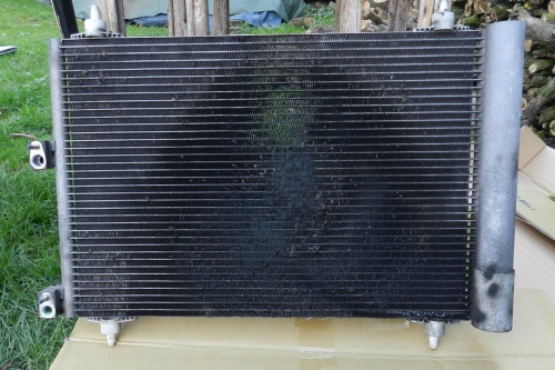

Re: Klimatizace
Poslaťod betom » Sob 15. Jún 2019, 16:16
Podívej se také na stav kondenzátoru - chladiče klimatizace. Pokud je starší 10ti let, tak bývá za saharou prožraný solankou. Moc to vidět není, protože místo zakrývá sahara.
