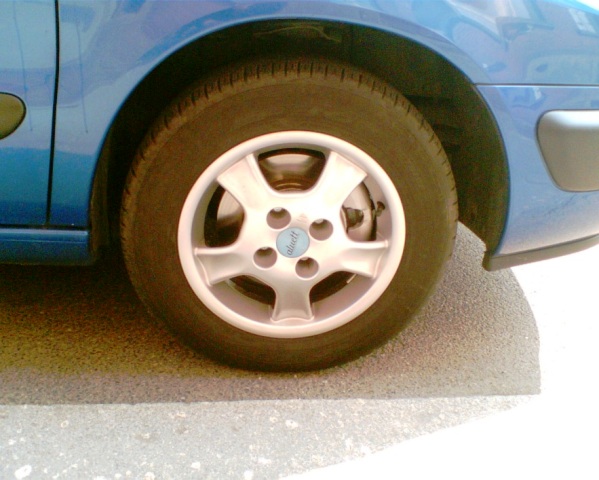

Poslaťod Zdenda » Uto 3. Apr 2007, 11:27
14" aluett zvítězila cena 51,- EUR kus

Poslaťod Mig45 » Uto 3. Apr 2007, 12:49
Zdenda píše:14" aluett zvítězila cena 51,- EUR kus
Dobry cena.
Kde se to da sehnat .
V D ?

Poslaťod Zdenda » Uto 3. Apr 2007, 13:19
jj D Zittau, cca 20 km od Liberce.

Poslaťod levis501 » Uto 3. Apr 2007, 17:48
Zdenda: Tyjo, ty gumy jsou jak z offroadu! Cena dobrá!
