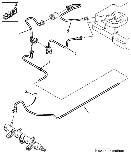

Poslaťod banan306 » Sob 18. Apr 2009, 7:18
Asi to sem nepatří, ale nevíte náhodou kde je palivový filtr X2, 1,6 16V. Mám X2 na LPG a při startování mi pocukává, už jsem vyměnil všechno a stále ni. Diagnostika nic neukazuje a já se každá ráno rozjíždím jak v autoškole. Trochu moc mě to ser.!
banan306
Príspevky: 5
Registrovaný: Pia 7. Nov 2008, 16:34
Vůz: citroen xsara 1,6 16v, benzin, 2001
Re: Problém s palivoměrem
Poslaťod dokturek » Sob 18. Apr 2009, 7:55
jukni pod auto uřčitě ho tam najdeš
Poslaťod baffy » Sob 18. Apr 2009, 8:55
je v podbehu pod pravými zadnými dverami
