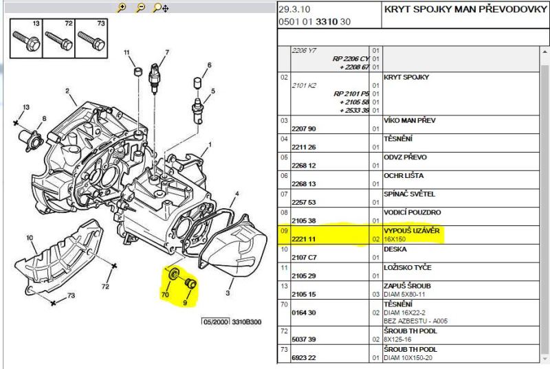

Ahoj,
díky za odpověď. Ze schémátka není úplně jasné, jestli se ten šroub nachází na přírubě toho plechovýho deklu ke kolu (pokud je to tak, tak tam 100% není, jsou tam jen 3 šrouby standardní velikosti), nebo jestli je ve spoji těla převodovky s hrncem pro spojku. V tom případě (jak jsem to napočítal podle počtu šroubů od vypoušťáku) by to měl být tenhle:
Můžeš mi to prosím potvrdit/vyvrátit? On vypadá úplně stejně jako všechny šrouby okolo (tipuju M8), nic nenasvědčuje tomu že by byl kontrolní (obvykle jsou větší, aby se přes něj dal zezdola plnit olej... ).
No su z toho zmatenej jak lesní včela, přitom taková blbost... :roll:
Edit: Tak jsem se díval na vyhledávání obrázků google, jak vypadá převodovka typu MA. Zdá se, že je naprosto identická jako ta moje, AKORÁT ŽE je na ní u toho plechovýho deklu pětkovýho kola nálitek, a v nálitku kontrolní šroub. Já tam ten nálitek nemám... Takže asi prostě naliju ty 2L komplet a nebudu řešit... Ale že by francouzi jen tak mýrnyxtýrnyx rušili nálitek na skříni kvůli mýmu autu? Vždyť to samý pak dávali eště 5 let do picass, a tam je to podle internetu taky všude s nálitkem... :roll:

Daj mi VIN auta nech si overím typ prevodovky ,je celkom možné ,že am máš niečo iné ako je na obrázku .Inak tá kontrolná skrutka by mala byť tuším na vnútorný štvorhran asi 8mm .Najlepšie ako sa k tomu dostať respektíve ho vidieť je zložiť dole koleso a plastový podblatník.
Re: Break 1,6 2005 - převodovka - olej
Poslaťod crowack » Sob 10. Dec 2016, 21:49
Díky za pomoc. Vypouštěcí šroub byl čtyřhran cca 7 mm, 8mm (klika :-) ) mi tam nešel, musel jsem ho trochu ubrousit... Každopádně jsem měl lp kolo dole a koukal myslím si celkem důkladně, a žádný šroub podobný tomu vypouštěcímu, s vnitřním čtyřhranem, tam nebyl...

Tak já ti teda nevím čéčé :D ,podla VIN čísla tam máš prevodovku tak ako sa bavíme MA,čiže vypúšťací v tom najsamspodnejšom mieste a kontrolný je zboku od kolesa.Na obrázku je kontrolný šrób.Škoda že som si to nenafotil ked som mal ešte xsarku ,ale mal by som si to ešte pamätať.

omlouvám se, že odpovídám tak pozdě, ale nedostal jsem se v mezičase do garáže. Nedalo mi to, sundal jsem kolo a podběh, a toto jsem tam našel:
Zdá se tedy, že tam je sice MA, ale v provedení bez kontrolního šroubu. Naliju tam teda prostě 2l oleje, a nazdar.
Dík za pomoc.

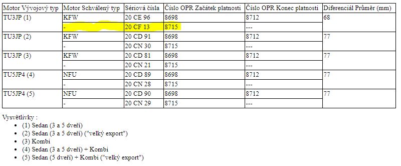

Ak by sa dalo nevieš mi zistiť podľa VIN označenie prevodovky ? vin -VF7N1KFWB73724419 Budem moc vďačný :klik: :klik:
brano12345
Príspevky: 21
Registrovaný: Štv 20. Feb 2014, 8:35
Bydlisko: Žilina Slovensko
Vůz: citroen xsara 1.4i rv:2003
Re: Výměna oleje v převodovce
Poslaťod viteon » Str 10. Júl 2019, 11:58
pomůže?
MECH PŘEVODOVKA ROZVODOVK NOVÁ
CP(16X65)
OZNAČENÍ CP13 (CP13) CF13
Poslaťod brano12345 » Str 10. Júl 2019, 17:31
cp 13 to je označenie ? Není to napr 20DP29 ? Nevyznám sa v tom ale keď som zadal na net cp13 tak nič . Tých 16x65 je asi stály prevod !
brano12345
Príspevky: 21
Poslaťod baffy » Str 10. Júl 2019, 19:28
Ak sa nemýlim tak 20 CF 13 by mohlo byť ono a keď hladáš na nete tak tam zadaj obj.kod pre prevodovku :2222T1 alebo 2223JE to by mal byť kod pre repas
