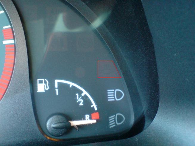

Poslaťod CHiP » Štv 6. Nov 2008, 11:06
Ta červená kontrolka by snad mělo být něco s katalyzátorem ... nevím, na jiném citroenu se nám vždy po startu na pár vteřin rozsvítila a pak zhasla. Samozřejmně v manuálu o ní ani čárka, takže pouze doměnky sevisáků co to může být. Když pak jednou přestala po nastartování zhasýnat a svítila permanentně, tak to houno jelo. Ale to bylo po svíčkách, daly se nový svíčky a kontrolka dala zase pokoj :D

Tak jsem se byl také podívat u sebe a zjistil jsem toto (barvou si nejsem jistý):
Vpravo, těsně vedle hladového voka mám toto: Obrázok
takže zřejmě něco s ABS.
A při té příležitosti jsem objevil na druhé straně, na stejném místě další neznámou: Obrázok
tady půjde zřejmě o stav brzd. destiček, ale v návodu také není zmínka.

Poslaťod Miklásek » Pia 7. Nov 2008, 14:54
Šedivka, tie tvoje kontrolky súvážne ABS a signalizácia opotrebovaných brzdových doštičiek
A pred chvýľou som nazrel do bratrancoho Megana a aj on tam má kontrolku, ktorej fotku som sem prilepil a ako mi povedal, je to kontrolka prehriatia katalizátora...

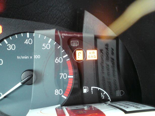

Poslaťod glaver » Str 10. Dec 2008, 21:49
dle me ta kontrolka blika pri nizke hladine motoroveho oleje. cim min oleje, tim vickrat blikne po nastartovani.
aspon me se tak chova :o)
Xsara Break 2.0 HDi 90HP 1999 Obrázok

Poslaťod bury » Str 10. Dec 2008, 22:04
Kontrolka hladiny oleje je vedle kontrolky aibagu.
bury

Poslaťod glaver » Str 10. Dec 2008, 22:31
bury píše:Kontrolka hladiny oleje je vedle kontrolky aibagu.
:mudr:

Re: kontrolka
Poslaťod bury » Štv 11. Dec 2008, 17:01
Já myslel tuhle.Ta co tam máš zakroužkovanou to asi bude hladina oleje. :salut-:
