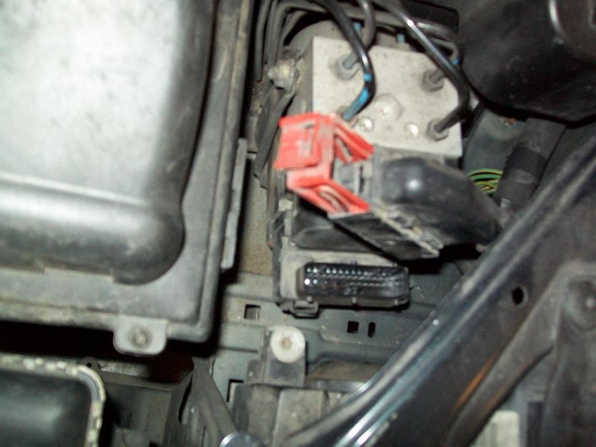

Pokousel sem se odpojit to ABS,ale nevim jak tu cervenou pojistku vyndat.Poradte prosim.Pak by mela bejt vymena levy zarovky brnkacka :)

davados píše:Pokousel sem se odpojit to ABS,ale nevim jak tu cervenou pojistku vyndat.Poradte prosim.Pak by mela bejt vymena levy zarovky brnkacka :)
musíš ju vysunut vodorovne v smere tej koncovky

25.2.Mi po par dnech praskl levej Nightbreaker+zadni leva no ta co sviti s potkavackama.Mozna nahoda.Dam tedy jeste nightbreakrum sanci a pak uz jen silverstary.Asi vydrzej dyl.Pisu to vlastne proto ze,sem zkusil vyhodit ten kabel od ABS,sroubovakem sem zatlacil smerem k motoru a slo to hned.A pak byla vymena jednoducha stejne jako na pravy strane :)vďaka Baffy

tak a dneska praskla i prava Nightbreaker,takže si seženu ten odporovej drát jak psal Rope a budu dál testovat.Ještě sem přitom nafotil odpojení ABS nebojte se toho získáte mrak prostoru navíc a žádnou chybu po připojení ABS nepíše :D
