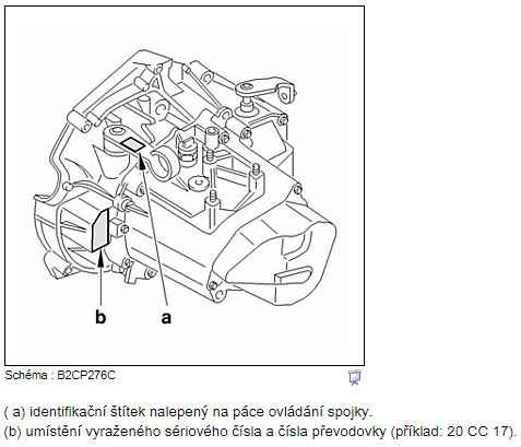

Ano tebe ,však otázku do pléna si dal ty. Čo sa týka označenia ,tak ano citroen ju označuje takto. OEM kod pre objeddnávku novej je: 2222 K6 a označenie by si mal nájsť niekde tu ,ako je na obrázku.
označenie prevodovky.JPG (40.93 KiB) Zobrazené 19732 krát
