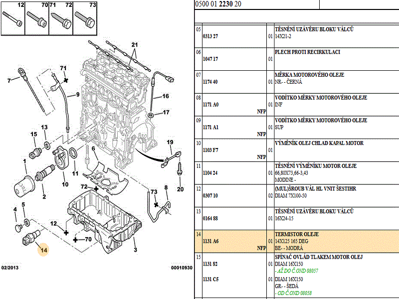

ahoj, dnes jsem měnil spodní ramena a narazil jsem na jednu věc. od olejové vany vede asi čidlo oleje a na něm je zelený konektor, ale nevede k němu žádný kabel, je to v pořádku nebo ne? a co případně a kam má véct?

Neviem o akom výkone máš motor ,keďže sú dva ,ale pre tento XSARA 2.0 i 16v 180 tam patrí toto
-- přidáno 01 Mar 2018, 16:38 --
Musím sa opraviť ,hladal som to u klasickej xsarky a inej motorizácii. Takže aby som to uviedol na správnu mieru ,jedná sa o snímač hladiny oleja ,ktorý je u dvojkovej xsarky zapojený a odsignalizovaný na prístrojovke ,mno u picassa táto funkcia zapojená neni ,teda aspoň podľa schémat som ju nenašiel,keďže sa jedná o zhodný diel s dvojkovou xsarkou ,je to v tomto prípade iba blenda.
