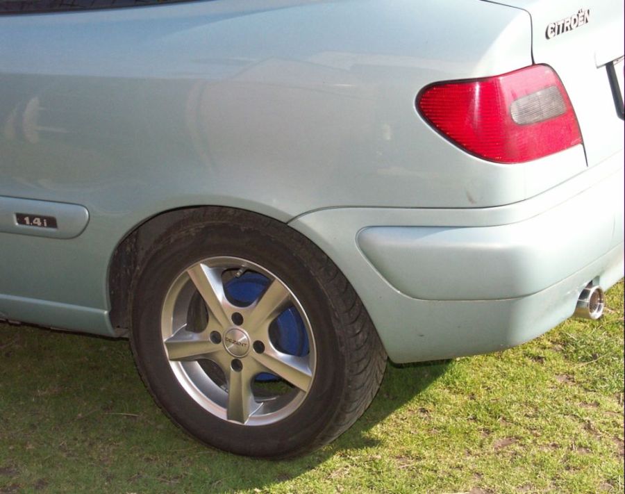

igor1894 píše:Mig45 ak som dobre pochopil 195/55 R15 sú na tom obuté tak nemáą čo rieąi» a môľeą ich podµa môjho názoru zobra». ET 12 nie je problém eąte by to malo lepąie vyzera» lebo budú viacej vonku o 6mm, lebo origo tam myslím je ET18.
Kola jsou ok,jde mi o rozmer J - zda nebude vadit 7,5 misto 7.

Poslaťod igor1894 » Str 4. Apr 2007, 21:12
http://www.combi.sk/?s=65&idf=sk.8fc55c98 je mi divné ľe sú na tom obuté tie gumy? podla tabulky by tam mali by» o moc ąirąie no neviem

Poslaťod igor1894 » Str 4. Apr 2007, 21:13
je to ąírka disku tak by to podla mňa vadi» nemalo, ale ....

Poslaťod CHiP » Štv 5. Apr 2007, 15:25
LionVTS píše:Kua co porad resis?? Kdyz tam nekteri mame 17ctky tak 15ctka tam vleze urcite!!
On řeąí ąířku ráfku a né průměr :roll:

Poslaťod baffy » Štv 5. Apr 2007, 17:35
k disku 7,5 doporučujú rozmer pneumatiky 205/55/15" alebo , ide tam aj 195/45/15" http://www.epneu.cz/tech_podpora.php

Poslaťod Luky » Pia 6. Apr 2007, 15:10
Jenľe 17" se delaj kolem 7 az 8 palcu, ale takovy 15" muzou mit i 13" sirku. to uz by asi neąlo :P
To Mig45: myslim, ľe 7,5" se tam budou vejit, kdo muze at se koukne kolik chybi hraně ráfku do nejblizsiho bodu na napravě nebo tlumici v jakymkoli naklonu kola a kdyľ to bude kolem dostatecny, tak proč ne.( myslim ľe potřebujeą aby tam byly 3 cm.)

Poslaťod CHiP » Pia 6. Apr 2007, 17:36
Luky: Já bych se spíą podíval dozadu. Ve předu je místa spousta, ale vzadu ho tolik není. Já mezi stěnu za zadním kolem a kolo stčím tak tak prsty (cca 1,5 cm) :)
