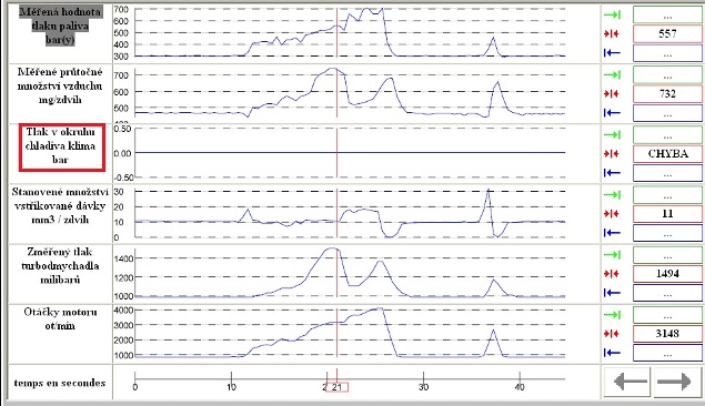

Na trubkách klímy sú plastové klobúčiky a po ich odšróbovaní sa ti objavia ventilky.Po ich zatlačení sa dá zistiť či tam je aspoň nejaký tlak.Možno stačí doplniť a možno je tam netesnosť.Čiže ,najrozumnejšie je napojiť to na stroj a nechať si to skontrolovať.Ano v tom má empík pravdu ,že jednou z podmienok je funkčný a zapnutý kabínový ventilátor.Neviem teraz isto,ale mám taký dojem že diagnostikou sa tie tlaky v klima okruhu očekovať dajú.
Re: Nejde klimatizace
Poslaťod empík » Pia 11. Okt 2013, 22:07
Teoreticky by sa to malo dať zmerať nepriamo cez tlakový spínač. Teoreticky píšem len preto lebo v júni som dopĺňal klímu po 2 rokoch a dia mlčala ako Apač. :)
Poslaťod empík » Ned 13. Okt 2013, 19:14
Dnes som sa hral s dia a našiel som part na meranie tlaku. Bohužial u mňa to nefunguje. 8)
