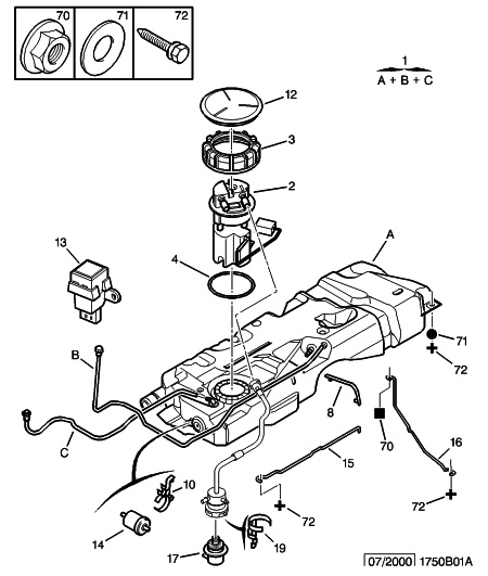

Nevíte náhodou jestli X2 1,6, 16v má plovák nebo senzor? Jezdím na plyn a tak benzin tankuji jen občas. Ručička dole, kontrolka svítí a v nádrži min. polovina. Dotankuji a nic ani se nehne a když má X2 dobrou náladu, tak ručička poskočí a ukazuje polovinu nádrže a po ujetí cca 300km na plyn tak opet ručička padne a rozsítí rezerva, jako kdybych jezdil na benzin. A takhle si se mnou hraje. Nevíto co s tím udělat? Hrozně mě to ser....!!!

mě to vykladej co dotankuji tak mi ručička zustane na te puvodni hodnotě až po ujeti 100 km a vic se to spamatuje jinak tady je rozborka jak to vypada
