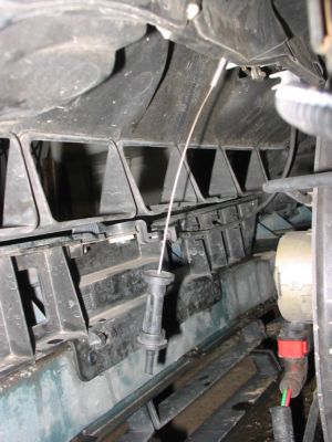

Obr.1 _ Tohle mi blimbá mezi chladičem a přední maskou. S lankem na víko motoru to nemá nic společného.

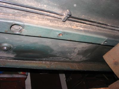

Obr.2_ Spodek auta.Strana řidiče. rovnoběľně s prahem. Očividně tam něco bylo a není. Není to pod tím ani nastříkané hrbolcem. Podle toho jsem si toho vąiml. Na druhe straně to je jinak. Co tam chybí? Nebo proč to takhle je?

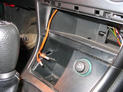

obr.3_ Pod rádiem v kastlíku byli tyhle dráty. Nasel jsem je jeste za výdechem ventilace u spolujezdce. K hadsfree to neni, to jsem vyhodil a stimhle to spojene nebylo. Zná to někdo?

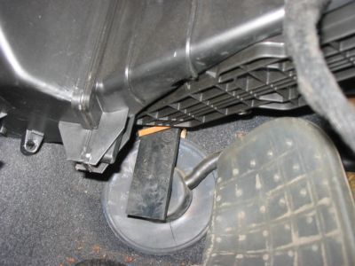

Obr.4 _ Cosi pod kabinovím filtrem. Vede k tomu hadička. V motoru sem nenaąel ľe by to někam vedlo dal?
MarekX
Príspevky: 42
Registrovaný: Štv 8. Nov 2007, 10:08
Bydlisko: Budislav u Litomyšle
Poslaťod Hrnča » Štv 15. Nov 2007, 12:40
MarekX píše:Obr.4 _ Cosi pod kabinovím filtrem. Vede k tomu hadička. V motoru sem nenaąel ľe by to někam vedlo dal?
Mohlo by to být na odvod vody z klima Ale jistej si nejsem. V těch místech pod autem bývá louľe.
Poslaťod ColinMcRay » Štv 15. Nov 2007, 12:43
Odkud je to auto... ty dráty z přístrojovky jsou mi povědomé ale né u seriovky... kluci tím propojují repro, popř. i neon do interieru. Ja měl přistrojovku total dozebranou ale nic takového tam teda nebylo...
vypadát ľe máą doma night ridera :lol:
Poslaťod MarekX » Štv 15. Nov 2007, 12:50
Auto je z holandska. bylo tam nejaké prastare hansfree, ale s tim to nebylo spojeno. Fakt nevim. Nehral jeden reprak a tak jsem se dostal aľ takhle daleko. Tech dratu tam ale bylo. Vsechny jsem je vyhazel, ale tohle jsem tam raci nechal.Fakt nevim. Neony nemam:)

k tomu prvnimu obrazku,to lanko mezi naraznikem a autem.Vysvetloval mi to jeden autoklempir,ze je to udajne pojistne lanko,kdyz se pri male nehode jen oddeli naraznik,tak aby letici nekomu neurazil kvetak.A pri velky bouracce prej uz je to fuk,pac je to vsechno stejne na sr.čky a litaji kusy celych aut,tak nejakej naraznik uz je pasé.Mimochodem,mam to tam taky,proto jsem se o to taky zajimal :?
riggo
Príspevky: 309
Bydlisko: Liberec
Poslaťod MarekX » Štv 15. Nov 2007, 14:29
Hm, tak to byl asi naraznik měněny, páč to není spojeno, ale volně to visí.

Poslaťod darnel » Štv 15. Nov 2007, 17:24
Sice nevím na co to vąechno je, ale já bych udělal zespodu nástřik a dutiny(aspoň prahy), nějak se mi zdá podle fotky ľe uľ je nejvyąąí čas.
darnel
Príspevky: 89
Poslaťod MarekX » Pia 16. Nov 2007, 7:51
Naątěstí zdání klame, je to jenom bláto a né koroze.

Re: Prosim o radu - Co je co I.
Poslaťod Thomas11 » Sob 17. Nov 2007, 10:09
MarekX píše:Ahoj, Xsaru Break 1,6i,rv.99, mam teprve krátce a teprve včera jsem si udělal čas na dukladnou prohlidku. Byl jsem mile překvapen. Ovąem o pár věcech nevim co je co a tak se na Vás obracím o pomoc. Hodim sem pár obrázků. A prosím vás o vyjádření. Pokud to budou uplný blbosti tak se omlouvám.
já jsem to měl taky tak ulomené a blimbalo mi to tam. tak se to zpravovalo, teď uľ si ani nevybavuju jak jsem to řeąil. Asi to bude nějaké jistící nebo uchycovací lanko. tím černým hajzlem an konce se dá/dalo ątelovat napnutí
Poslaťod jan452 » Pon 19. Nov 2007, 21:35
Obr.1 _ Tohle mi blimbá mezi chladičem a přední maskou. S lankem na víko motoru to nemá nic společného.[/quote]
Pozri si v sekcii návody "demontáľ nárazníka Xsara I" - máą to tam aj s fotkami
