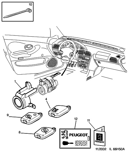

Poslaťod drystone » Pon 7. Apr 2008, 17:15
http://www.autoklice.cz/faq.php
# Jak zjistím PIN vozidla ?
Větąinou bývá na přívěąku u klíčů nebo na tzv CARPASSu (Opel Peugeot Citroen) - kartička velikosti kreditní karty. Jako majiteli vozidla, by Vám ho měl sdělit autorizovaný servis. V mnoha případech jsme schopni PIN zjistit sami.
# Je PIN pro čipování klíče nezbytný ?
Ano, v případě čipování klíče ve vozidle (např. FABIA, OCTAVIA od roku 2001, SUPERB, některá VW, AUDI, SEAT, PEUGEOT, CITROEN, NISSAN, FIAT). Ne, v případě zhotovení kopie immobilizérového klíče pouze dle funkčního klíče (výąe popsaný typ s pevným kódem, např. FELICIA, OCTAVIA, některá VW, AUDI, SEAT, PEUGEOT, CITROEN, NISSAN, FIAT). Také kopie klíčů s čipem typu TEXAS (naąe novinka od roku 2006) ? např. vozy značky DAIHTSU, FORD, HYUNDAI, MITZUBISHI, PROTON, SUZUKI, TOYOTA ? se zhotovují bez PINu, pouze dle klíče (bez přítomnosti auta).
Karta ke klíči č.12. PIN pro přístup k autodiagnostice lze objednat v orig. autoservisu: je na obrázku pod číslem 11. Stojí kolem 80 Kč.
